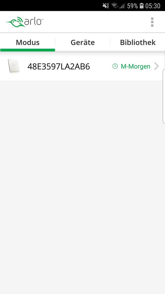

Hallo
Ich habe eine Basistation VMB3010r2 mit 3 Arlo Kameras. Habe einen Zeitplan eingerichtet der schön über 1 Jahr läuft.
Seit einiger Zeit wird der Modus auf dem Handy (Android 8.0) ein falscher Zeitplan-Abschnitt angezeigt. Auch wird öfters das Zeiplan-Symbol und Deaktiviert angezeigt. Auf dem PC wird aber der richtige Modus angezeigt.
Ist auf dem HAndy die arlo-App offen und wird ein falsche Modus angezeigt, wird nichts aufgenommen.
Wer weiss Rat?
Beste Dank

Hallo @Bucher,
danke für die Screenshots. Ich teste noch den Zeitplan auf unserem System und konnte bereits feststellen, dass der Modus nicht richtig umschaltet. Bei mir geht er allerdings nicht mehr aus dem Modus "Aktiviert".
Ich würde gerne dieses Anliegen an die Ingeniuere weiterleiten, benötige jedoch eine offene Anfrage-Nummer. Köntest du bitte eine Anfrage bei dem Support eröffnen und mir die Nummer in einer privaten Nachricht senden?
Ich würde dir dafür sehr dankbar sein.
Viele Grüße
Anna
Arlo Community Team
