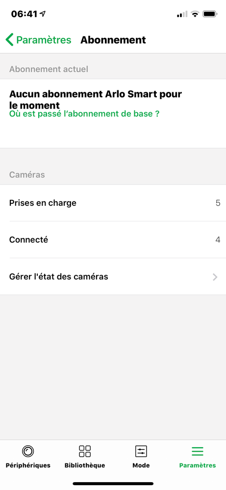

Je vous prie d'aller dans les Paramètres > Abonnement : est-ce qu'il y a un message concernant l'utilisation gratuitement de cet abonnement ?
Sinon, veuillez installer la station de base encore une fois : supprimez-la de votre compte, rebranchez les câbles et réinstallez selon les instructions. Observez toutes les informations sur l'écran pour vérifier si le message sur un abonnement s'affiche.

Stéphane75
Bonjour Paula. J’ai desinstallé les caméras puis la station à 2 reprises... toujours le même problème. Seule la caméra arlo pro enregistre, pas les 3 autres 4K. Ces 3 dernières me notifient les mouvements détectées mais pas d’enregistrement. Aucun problème avec la arlo pro.
Je n’ai aucun message sur l’abonnement
J’ai acheté ce système en Australie. Serait ce le problème ? Ou autre chose? Les caméras ont fonctionné au début pendant quelques jours et plus d’enregistrement depuis.
Merci de m’aider

Stéphane75
J’ai tout essayé et rien ne fonctionne. Je me suis abonné au smart arlo premier qui est gratuit pendant 1 mois et bien sûr tout fonctionne. Sincèrement j’ai l’impression de m’être fait arnaquer...! J’étais ravi de mon 1er Système arlo pro. Je me suis donc fait plaisir en achetant cette nouveauté... je n’ai jamais eu d’abonnement jusqu’à présent et tout fonctionnait bien. Est ce que je vais avoir d’autre choix que de m’abonner pour utiliser mon système après ce mois d’essai gratuit ?????
