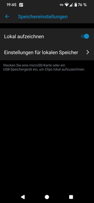

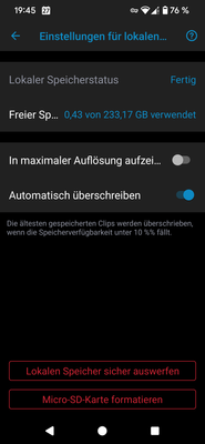

Hallo,
ich hänge mich mal hier ran. Mein VMB5000r6 ist mit einer Micro-SD Card ausgestattet. Das lokale Speichern ist akriviert und scheint auch zu funktionieren, da die Speichernutzung laut Anzeige hoch geht.
Jedoch fehlt mir in der Andriod App die Möglichkeit per Switch den direkten Speicherzugriff zu aktivieren.
Im Feed werden mir nur von einer Kamera Aufnahmen angezeigt, welche aktuell über die Cloud läuft. Es gibt im Feed auch nicht die Möglichkeit zwischen Cloud und Lokal zu wechseln.
Gibt es die Funktion nach einem App-Update nicht mehr? Oder gibt es noch zusätzliche Einstellungen, die nicht in der Anleitung aufgeführt sind?
