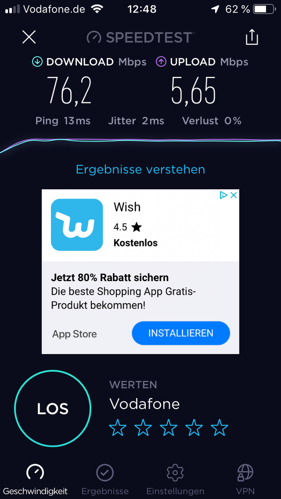

Es ist nicht ausgeschlossen. Könntest Du bitte noch einen Internet Speed Test auf einer Webseite durchführen und mir den Upload in MBit/s mitteilen? Es kann nämlich auch an Netzwerksstörungen liegen.

Hallo @qualmende_Socke,
vielen Dank für Deine Antwort!
Die Mindestanforderung zur Internetgeschwindigkeit ist damit erfüllt, also ist es keine Ursache für dieses Problem.
Es kann auch sein, dass die Sirene nicht ausgelöst wird, da Basisstation offline ist. Gibt es bei Dir Ausfälle? Wurde die Basisstation direkt an einem Router oder über einen Switch (bzw. Extender) angeschlossen?
