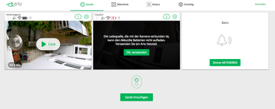

zum Aufladen des Akkus einer meiner ArloPRO habe ich wohl mal ein Netzteil eines anderen Herstellers angeschlossen. Jedenfalls meldet mir die Kamera seither stets folgendes:
"Die Ladequelle, die mit der Kamera verbunden ist, kann den Akku/die Batterien nicht aufladen. Verwenden Sie ein Arlo Netzteil."
Selbst wenn ich den vollen Akku einer anderen ArloPRO verwende, bleibt es dabei und ich kriege die genannte Meldung nicht mehr los!
Ich habe die Kamera bereits entfernt und anschließend wieder neu an der Zentrale angemeldet, aber die Fehlermeldung erscheint immer wieder. Ein Aufladen des in der Kamera befindlichen Akkus ist leider auch nicht mehr möglich und ich muss den AKku stets an der anderen Kamera laden, was ziemlich lästig ist...

Hallo und vielen Dank für die schnelle Antwort.
Die Kamera kann mit dem original Ladegerät nicht mehr geladen werden, die Akkuanzeige verändert sich nicht.
Die Kameras habe ich zunächst mit der App entfernt, die Basisstation habe ich dann am Reset-Knopf resettet. Danach habe ich alle Geräte wieder hinzugefügt.
Die eine Kamera zeigt nach wie vor die Fehlermeldung an.
Einige Screenshots füge ich bei. Was kann ich noch tun?

Der Status der Kamera sieht wie folgt aus:
Ich bekomme dann folgende Fehlermeldung:
Wenn ich den Akku aus der Kamera entferne kann ich zumindest das Gerät entfernen und neu synchronisieren, allerdings dann mit der gleichen Fehlermeldung. Mit Akku kann ich das Gerät gar nicht ansprechen.
