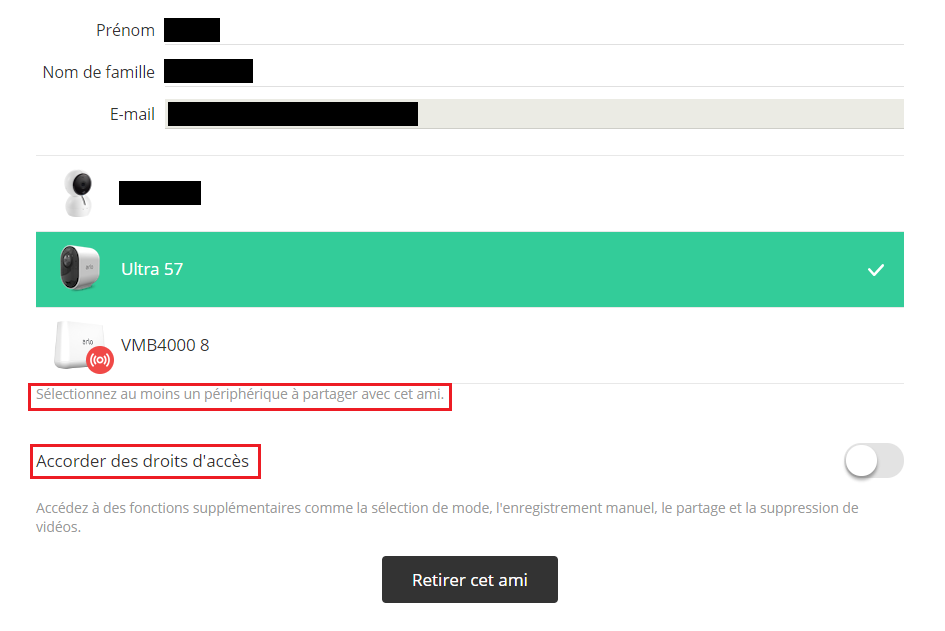

Un ami ajouté par vous ne devrait pas installer vos appareils sur son compte. Pour pouvoir les gérer (regarder les vidéos etc.), vous devez lui donner un accès aux caméras de votre compte.
Voici la capture d'écran :

J'ai déjà lu votre base de connaissances ainsi que le manuel utilisateur, sans trouver réponse à mon problème. Je suis également passé par votre écran d'attribution des appareils/privilèges. Et là, je lui ai attribué les 3 caméras, mais je ne vois pas le Smarthub. C'est normal ?
Le problème est que son compte Arlo (desktop ET application mobile) ne trouve aucun matériel...

Voici l'écran tel qu'il se présente

Le SmartHub ne sera pas visible parce qu'il n'offre aucune option supplémentaire (donc l'accès aux caméras est suffisant). 🙂 Sur ma capture d'écran on voit la sirène de la station de base parce qu'un ami peut l'activer ou désactiver.
Je vous prie de bien vouloir réessayer : décochez les produits > enregistrez et puis, choisissez les caméras de nouveau et enregistrez les changements. Vous pouvez également renvoyer une invitation. Est-ce que votre ami ne voit aucun produit dans son application ? Aucune vidéo dans la bibliothèque ou informations dans les Paramètres ?

Problème résolu après la manipulation que vous m'avez indiquée ! Bravo et merci !
