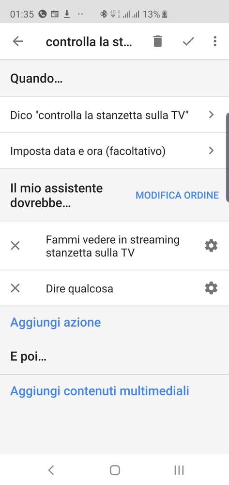

Potrebbe allegare lo screenshot della routine che ha creato?
-Allego l'immagine dal mio cellulare per la routine creata per una stanza

Ha provato di cambiare la frase del comando? p.es. Mostrami..., Visualizza...?
La invito a provare di cambiare il nome della telecamera (nell'applicazione Arlo)?
Quindi rimuovere il dispositivo, cambiare il suo nome sull'app Arlo. risincronizzare il dispositivo con l'app Home, correggere la routine.
