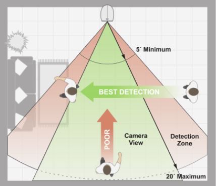

Wie ist die Kamera positioniert? Es ist wichtig,dass von Seite zu Seite Bewegungen im Blickfeld der Kamera liegen. Die Kamera reagiert empfindlicher auf solche Bewegungen, als auf Bewegungen, die direkt auf die Kamera erfolgen.
Siehe die Abbildung:
