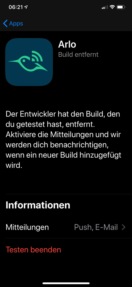

ja, was für Desaster....anschienend bastelt man doch noch in der beta Version an einer "lösung"?!
nur, als ich die Version heute früh installieren wollte, war sie schon zurückgezogen...wohl gut, dass ich sie nie installiert habe nehem ich stark an....was ist das für unprofessionelles vorgehen?

this is only a beta Version for testing purposes....the issue is and was geofencing. but the app was published by the developerers and some hours later pulled of the line....no good beta developement.
though, the answer on your question will be easy: no downloed at all for you without beta testing Invitation and no testin for me because of lack of the no longer published version
