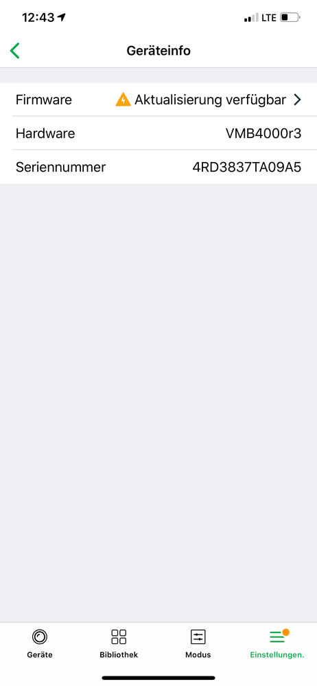

Firmware update arlo pro 2 für Basis funktioniert nicht. Habe es mehrfach versucht. Wird abgebrochen. Alte version bleibt und der hinweis auf Aktualisierung ebenso. Neustart versucht. Hat nichts gebracht. Wer weiss abhilfe?

Habe das selbe Problem! Es klappt auch mit der neuen App nicht, die alte App läuft ja mit Ende September aus! Läuft das System dann überhaupt noch ab dem 1. Oktober ohne dem Firmware Update?

Hallo zusammen,
vielen Dank für Eure Beiträge!
@Dragon2912, herzlich Willkommen in der Arlo Community!
Einen bedeutenden Einfluss auf das Firmware-Update des Arlo Systems hat die Upload-Geschwindigkeit.
Prüft bitte z.B. mit Hilfe eines Speedtests, welche Upload- und Download-Geschwindigkeit ihr erreicht.
Sind Eure Basisstation direkt mit Router verbunden oder z.B. an einen Access Point oder Repeater angeschlossen?
Ihr könnt auch versuchen auf dem Router feste DNS Server einzustellen, z. B. 8.8.8.8 und 8.8.4.4.

Hallo, Upload ist bei 10Mbit, das kanns nicht sein, auch funktioniert das Arlo System und lädt die Bilder/Videos hoch, daher finde ich den Hinweis beinahe beleidigend. Bei mir hat es nicht geholfen das Gerät neuzustarten (über die App), ABER das Gerät auszuschalten (Power-Button) und danach hats geklappt!
