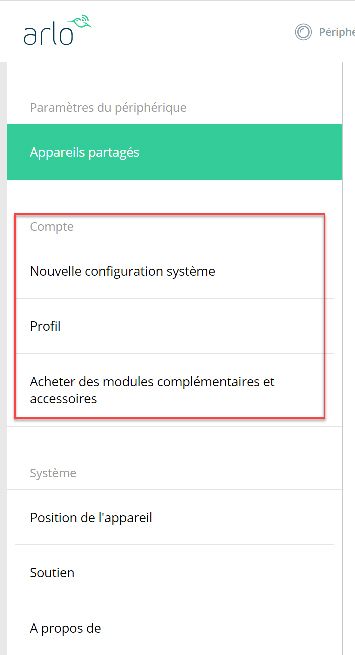

philgoodgood
Je recharge ma capture ... qui ne s'affiche pas
Ca ne s'affiche toujours pas (j'ai essayé plus petite taille, png, jpg)
Sous Compte :
- Nouvelle configuration système
- Profil
- Acheter des modules complémentaires et accessoires
PaulaB0
Bonjour @philgoodgood,
Merci pour les captures d'écran.
L'option « Mes périphériques » n'est pas visible sur votre capture d'écran et cela signifie qu'aucun appareil n'est installé sur votre compte.
Vous voyez seulement les appareils partagés (donc, quelqu'un vous a donné l'accès à ces produits). Si vous souhaitez être un administrateur de ces produits, il faut les installer sur votre compte.
Bonne journée,
Paula
Équipe Arlo
philgoodgood
Bonsoir @PaulaB0
Merci de vos  bons conseils.
Effectivement je me connectais sous un compte non admin dont je ne me souvenais plus 🙄
J'ai demandé un nouveau mot de passe pour mon compte admin et tout "roule" : je ferme donc le sujet
Bonne fin de journée
Philippe
